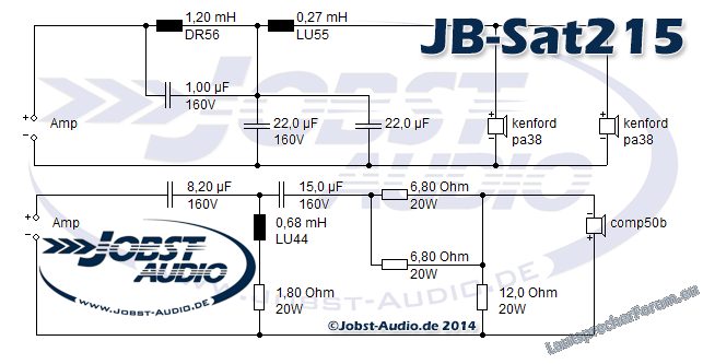

Proto-Weiche:
[Bild: x_id_high_3_1324.jpg][Bild: x_id_high_3_1325.jpg][Bild: x_id_high_3_1326.jpg]
Wenn ich morgen zeit finde, kommen die Kisten raus auf +2m Höhe und 2m Abstand und werden gescheit vermessen.
Ebenfalls muss ich noch den Bassbereich messen, worauf ich recht gespannt bin.
Ebenfalls will ich das, doch recht dünne Horn mal bekleben, evtl. verschwinden ja die Ausschwinger ein wenig.
Herausforderung:
Die Weiche muss günstig und einfach zum Aufbauen sein, somit muss mit ein paar Einbußen gelebt werden.

Weichenplan:
[Bild: x_id_high_3_1353.jpg]
Bestückung komplett Intertechnik. Kleine kernspule, rest 1mm Luftspulen.
Kondensatoren sollten als 160V gewählt werden, wer ganz sparsam ist, kann auch 70V Elkos benutzen.
Widerstände müssen alle als mindestens 20W ausgeführt werden.

Weichenplan:
[Bild: x_id_high_3_1383.png]
Bestückung komplett Intertechnik. Große Kernspule +1,4mm Luftspule, Rest 1mm Luftspuelen.
Als Sparversion (wer net mehr als 300W drauf geben will) kann eine kleine HQ40 samt 1mm LU44 im TP genutzt werden.
