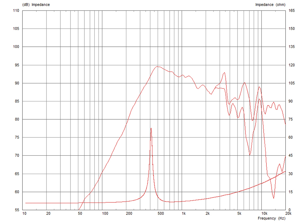

Um die Entwicklung meines Quasikoax' ein wenig voranzutreiben, suche ich nach dem 4"-Mitteltöner, der die gerinsten nichtlinearen Verzerrungen im Mittelton besitzt. Weitere Voraussetzungen sind Ankoppelbarkeit ab ca. 200 Hz, ein schmaler Korb und Kosten <50 € pro Stück. Letzteres ist wichtig, da ich insgesamt acht benötige.
Ich habe diverse K+T durchgesehen und alle möglichen Messungen verglichen. Selbst gemessen habe ich folgende:
Tymphany SDS-4/25 (P830855)
Tymphany HDS-PPB-4/25 (P830870)
Tang Band W4-1320SJ
Der W4-1320 ist bisher der beste in Sachen K3, den ich finden konnte. Alle anderen Tang Band W4-XXX scheinen schlechter zu sein. Die Tymphanys, Wavecors sind laut K+T bzw. Hobby Hifi auch schlechter.
Nur der sündhaft teure Scan Speak 12MU scheint besser zu sein. Und natürlich die Tang Band 75-1558SE im Mittelton. Die ist aber nicht so tief ankoppelbar.
Hier die nichtlinearen Verzerrungen des Tang Band W4-1320SJ in 10 cm Entfernung (Schallpegel bezogen auf 1 m!):
90 dB:
[Bild: attachment.php?attachmentid=7636&stc=1&d=1426688896]
100 dB:
[Bild: attachment.php?attachmentid=7637&stc=1&d=1426688896]
Kennt ihr noch weitere Mitteltöner/Breitbänder, die gegen den W4-1320 anstinken können?

hier noch mal die Messungen des W4-1320 aus der K+T zum Vergleich.
02/13:
K+T Scans wegen Urheberrechtsverletzung entfernt
03/08:
Das ist schon wirklich sehr niedrig. Unter identischen Messbedingungen sehen die meisten anderen 4"-Konüsse schlechter aus. Nur die 3"-Kalotte von Tang Band ist im Mittelton noch mal deutlich besser. Untenrum dafür nicht.
