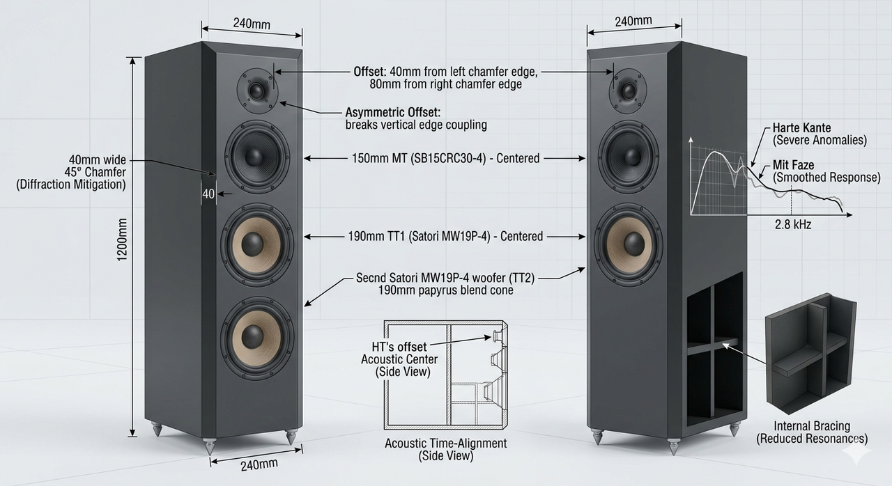

(07.04.2026, 22:00)Slaughthammer schrieb: Viele Hersteller haben von High End HiFi ganz eigene Vorstellungen. Die genannte Focal Aria Evo X No. 4 z.B. misst sich so: https://www.audioholics.com/tower-speake...evo-x-no.4
Weiter unten ist das horizontale Abstrahlverhalten ab ca. 800Hz dargestellt. Würde ich jetzt so nicht bauen, ist aber auch keine riesige Katastrophe. Andere sehen das als nicht so dramatisch an und bevorzugen die cleane Optik eines Quaders über einen gleichmäßig abstrahlenden Lautsprecher. Hier wurde ja auch ein bisschen was getan, damit es nicht zu schlimm wird, der Hochtöner hat ja ein flaches Waveguide, das hilft in solchen Arrangements schon etwas. Ich würde aber einen Lautsprecher wie Karsten ihn gezeigt hat immer vorziehen.
Das generelle Problem ist Diffraktion an den Schallwandkanten. Es entstehen hier immer Sekundärschallquellen, die um die Laufzeit vom Treiber zur Kante verzögert sind. Das bildet dann zusammen mit der Primärschallquelle immer einen Kammfilter, und da die Gangunterschiede sich über die Winkel verändern, verändert sich auch dieses Filter dabei. Je Abrupter dabei die Schallwand in die Seitenwand übergeht desto heftiger sind diese Effekte. Großzügige Verrundungen und/oder breite Fasen verringern die Problematik deutlich. Wenn nicht alle Kanten überall gleichweit von den Treibern entfernt sind, kann das auch helfen, führt je nach ausführung aber auch schnell zu Asymmetrien, die auch nicht immer unproblematisch sind.
https://diy-hifi-forum.eu/showthread.php?tid=22144
Hier ist auch noch ein Beispiel was passieren kann, wenn man die Treiber einfach in einen Quader schraubt und aufs beste hofft.
https://diy-hifi-forum.eu/showthread.php...140&page=2
Da habe ich die Tage noch mit unterschiedlichen Schallwänden experimentiert.
"Vielen Dank, das ergibt Sinn. Da sich der Schall über die Front ausbreitet, entstehen an den Gehäusekanten zeitversetzte Sekundärschallquellen, die zu Kammfiltereffekten führen.
Idealerweise sollte man das Gehäuse-Design so wählen, wie @4711Catweasle es umgesetzt hat. Noch besser wäre eine absolut minimale Front – was natürlich schwierig ist, wenn die Treiber unterschiedliche Größen haben. Grundsätzlich gilt wohl: Je runder und kantenfreier das Gehäuse, desto sauberer das Abstrahlverhalten."

(08.04.2026, 19:40)HifiHobby schrieb: "Vielen Dank, das ergibt Sinn. Da sich der Schall über die Front ausbreitet, entstehen an den Gehäusekanten zeitversetzte Sekundärschallquellen, die zu Kammfiltereffekten führen.
Idealerweise sollte man das Gehäuse-Design so wählen, wie @4711Catweasle es umgesetzt hat. Noch besser wäre eine absolut minimale Front – was natürlich schwierig ist, wenn die Treiber unterschiedliche Größen haben. Grundsätzlich gilt wohl: Je runder und kantenfreier das Gehäuse, desto sauberer das Abstrahlverhalten." Hallo Chatbot,
das ist leider etwas zu vereinfacht dargestellt. Weiterführende Lektüre:
http://loudspeaker-research.de/Kantendiffraktion.pdf
http://loudspeaker-research.de/Richtwirk...zeugen.pdf

(08.04.2026, 20:39)Slaughthammer schrieb: (08.04.2026, 19:40)HifiHobby schrieb: "Vielen Dank, das ergibt Sinn. Da sich der Schall über die Front ausbreitet, entstehen an den Gehäusekanten zeitversetzte Sekundärschallquellen, die zu Kammfiltereffekten führen.
Sorry  Manchmal einfacher mich verständlich zu machen.
Danke für die Klassen links.
Ok also wenn ich das richtig jetzt Verstanden habe ist meine box etwa 240mm breit durch die TT von 187mm
wäre ich bei etwa
Hochtöner (HT)- Abstand zur Kante: 62,5 mm + 57,5 mm (halber HT-Durchmesser) = 120mm = 0,12m
- Berechnung: f = 343 / 0,12 ~~ 2858Hz
1. Hochtöner aus der Mitte verschieben
2. Kanten Fase zwichen 30-45° ( 40 mm bis 50 mm Breite)
3. Alle lautsprecher Versenken (sowieso) "BÜNDIG"
4. Filz Ring um den Hochtöner
5. Noch Gelesen Innenraum der Box mit Alubutyl oder Bitumenpappen bedecken das neben der Ringversteifungen überhaupt kein Gehäuse schwingen zu haben.

Zu Yogibärs Grimm-Klon habe ich jetzt nicht direkt etwas hier im Forum gefunden, allerdings einen Thread, der sich auf ihn bezieht. Auf Hifi-Selbstbau ist er aber wohl recht ausführlich beschrieben.
Den Einfluss der Schallwand auf das Abstrahlverhalten kann man gut mit dem Diffraction Tool von VituixCAD simulieren.
