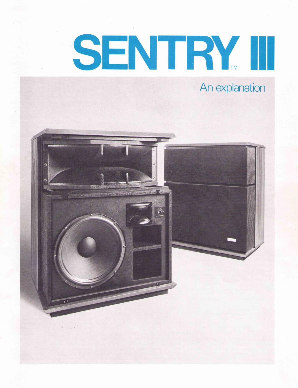

sorry, nicht alle Tröten trötenWink. Es gibt "Hornlautsprecher", die man im Blindtest [da ist es wieder, das böse WortBig Grin] nicht heraushört, die also weitgehend verfärbungsfrei arbeiten, mein Aurumklon und meine dicke Lippe gehören unbedingt dazu.
[Bild: picture.php?albumid=1685&pictureid=29602]
Der oben aufgeführte Ansatz, dass der Übergang Horn-Freiluft oder Horn-Schallwand zu den typischen Verzerrungen führen erscheint mir aus meinen Hörerfahrungen auch naheliegend. Schon in meinen Jugendjahren nervten mich z.B. die Elektro Voice Hörner 8HD, T35, T350 (letztere Hochton) einfach nur:mad: (siehe Kit3), während die gleichen "Motoren" in den "dicken Lippen" der Sentry
http://www.audioheritage.org/vbulletin/a...1425600352
einfach deutlich verfärbungsfreier arbeiteten....... wie auch die Altec 811 bzw. 511.
