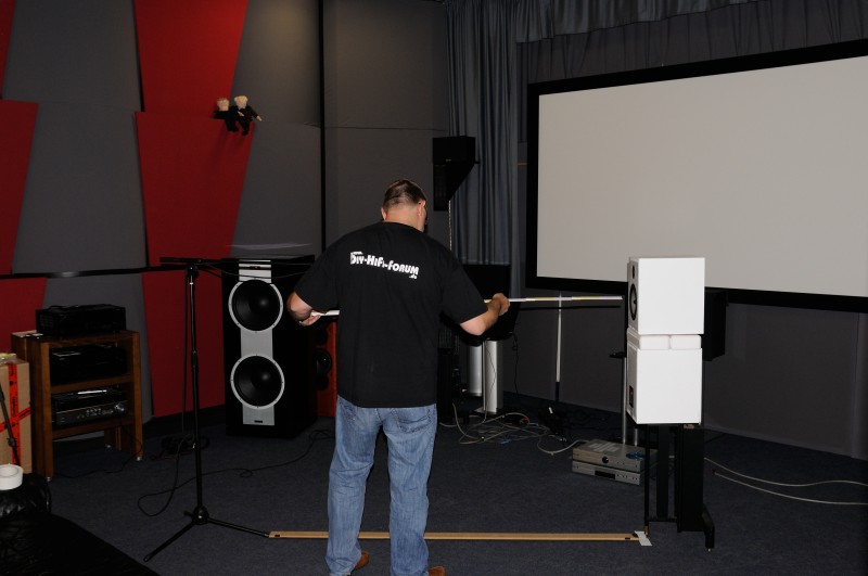

Das hätte mich auch noch interessiert: Aus welcher Entfernung und in welcher Höhe wurden die Contest-
Kurven bei K+T gemessen?
Rudolf
#6
Hallo
hier zu sehen
[Bild: 12.jpg]
#7
Rudolf schrieb:Das hätte mich auch noch interessiert: Aus welcher Entfernung und in welcher Höhe wurden die Contest-
Hab ich echt vergessen, das dazu zu schreiben? Okay, war ja auch so schon viel Text Wink
Der Messabstand betrug 1m. Alex hat immer versucht, einen recht großen Abstand zum Boden zu bekommen, was nicht immer ganz einfach war. Auf Höhe welches Chassis er gemessen hat, kann er selber am Besten beantworten.
