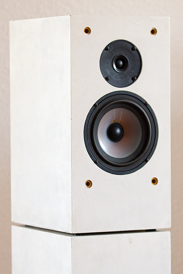

#39
mach doch mal ein Foto von den Gehäusen.
Jesse Cool Good Vibration
#40
Jesse schrieb:Moin,
Hi Jesse,
passt das so, oder besser ohne ChassisConfused
[Bild: TOM_5077.jpg]
Tommy
