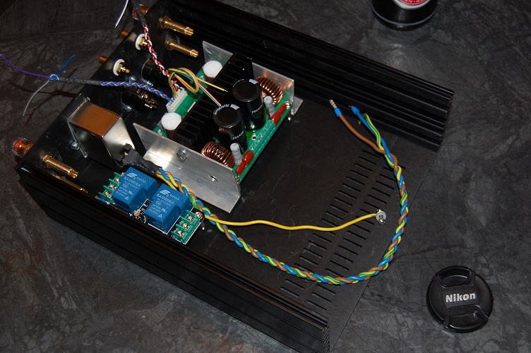

Hey,
Nach einem Tag Arbeit :built:
Erster Probelauf :ok:
[Bild: picture.php?albumid=716&pictureid=12274]
Ohne Rauch, Knall und Zisch :dance:
Morgen gehst weiter:built:
Gruß :bye:
