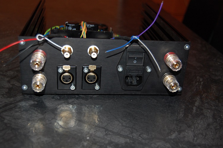

TriplePower schrieb:.....Ich I-DIOT habe in meiner Verstärkerbau-Unerfahrenheit gewohnheitsgemäß Polklemmen aus dem Lautsprecherbau unbedacht in die Alu-Rückseite geschraubt. = voller ausgangsseitiger Kurzschluß auf beiden Kanälen über die GehäusewandSmile
da die Klemmen wie ich sie eingebaut habe nicht vom Gehäuse isoliert sind.
Sehr gut, setzen 6!
Das haben bestimmt einige von Euch schon auf meinen Fotos einige Seiten vorher vorausgesehen und sich gedacht "lass´ den Depp ruhig mal machen Cool"
TriplePower schrieb:[Bild: jqk8l2di.jpg]
[Bild: 29a8ds3c.jpg]
Nee, das mit den LS-Klemmen ist mir nicht aufgefallen, ist auch so nicht unbedingt gleich erkennbar.
Allerdings, wie hast Du vor, Cinch und XLR mit einander zu kombinieren ????.
Komme nur nicht auf die Idee, den Kaltleiter der XLR-Buchse (Endverstärker seitig) , an der Cinchbuchse mit Masse zu verbinden. Dann sieht nämlich Deine XLR-Quelle, auf den Negativ-Preout einen Kurzschluss, was evtl. die Ausgangsstufe zerstört.
So kannst Du es allerdings machen. Siehe Seite 5/5

so, vorerst mal ist meine Mühle fertig...: Cool
Nachdem ich messtechnisch feststellte, dass die beiden Hilfsspannungs-Ausgänge voneinander isoliert sind (sich also nicht brücken lassen), hatte ich noch einen Printtrafo eingebaut den ich zur Versorgung der LS-Schutzschaltung benutze.
Den Printtrafo habe ich mit 2K-Epoxydharz auf das Relais der LS-Schutzplatine geklebt.
Sekundäre Absicherung des Printtrafos habe ich mir erspart.
Die Alu-Winkel zur Wärmeableitung habe ich nach Vorgabe Saarmichel auch eingebaut und mit CPU-Wärmeleitpaste mit dem Gehäuse sowie dem Kühlkörper der Endstufe verschraubt.
Bzgl. Gehäuse-Erdung der verschiedenen Gehäuseteile habe ich an verschiedenen Stellen die Eloxierung mit Schleifpapier entfernt. Die leitende Verbindung der Gehäuseteile untereinander und zum Gehäuse der Kaltegerätebuchse habe ich per Multimeter geprüft. Die Gehäuseteile müssen noch im Inneren mit Erdungskabel untereinander verbunden werden. Auch kein Akt, jedoch führt dies zu einem unschönen Schraubenloch im Gehäusedeckel.
Eine Isolationsmessung habe ich mangels Geräteverfügbarkeit noch keine durchgeführt. Macht auch erst Sinn, wenn die Gehäuseteile korrekt per Kabel miteinander verbunden sind.
Einen 12V Dc Hilfsspannungs-Ausgang vom SMPS 800 RE nutze ich um die LED des Frontschalters zu versorgen, der andere ist frei.
Mit dem Schalter auf der Front schalte ich
1) mit dem ersten Schliesser den "Switch" Kontakt des Netzteils um das Netzteil anzuschalten
2) mit dem zweiten Schliesser die 230VAC auf den Printtrafo der dann die LS-Schutzschaltung versorgt.
Somit ist gewährleistet, dass die Schutzschaltung erst startet (und ~ 2s später die LS-Klemmen freigibt) wenn der Schalter an der Front betätigt wird.
Ist die Schutzschaltung über "Printtrafo primär direkt an Kaltgerätebuchse" permanent mit Spannung versorgt, funktioniert natürlich das verzögerte Zuschalten der Lautsprecher nicht und die Störgeräusche beim Einschalten der Endstufe werden an die LS durchgereicht. (Habe ich natürlich alles schon im Selbstversuch hinter mir was dann ein abermaliges Umverdrahten zur Folge hatte Idea )
Schlussendlich läuft es nun aber alles so wie gedacht.
Dann habe ich noch einen Ferritring auf den Gehäuseboden geklebt und die Netzleitung durchgeführt.
Auf die 2 Becher-Elkos mit unisoliertem Deckel habe ich Filzgleiter geklebt. Unerklärlich: Irgend etwas hat mich dann dazu getrieben, auch auf die anderen Elkos die Filzgleiter zu kleben. Warum? Weiß ich nicht.... :denk::dont_know:
