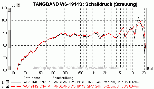

ich habe den 1914S zum ersten mal in Stuttgart durch Dich auf der HMW gehört. Mir ist damals sofort aufgefallen, der hat was! Wir haben ihn dann auch besorgt und ausführlichst gemessen. nach derzeitigen Messdaten würde ich unbedingt zur Tieftonentlastung und zum Hochtönerbetrieb raten.
[Bild: W6-1914S_12NV_SPL0.png]
Jetzt wird es spannend. Ich habe den Hochtonbereich seinerzeit auf der HMW überhaupt nicht als auffällig empfunden, das Gegenteil war der Fall. Die Box, es war eine 20 Liter Kiste (?), wahr für mich sehr angenehm zu hören, es war alles so wie es sein sollte. Ich vermag mit derzeitigen Informationen nicht zu sagen ob es daran liegen könnte das es sich um eine Flachmembran handelt....eher unwahrscheinlich!

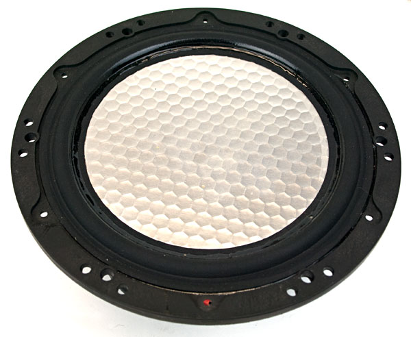

[Bild: tangbandw6-1914s_vorneog.jpg]

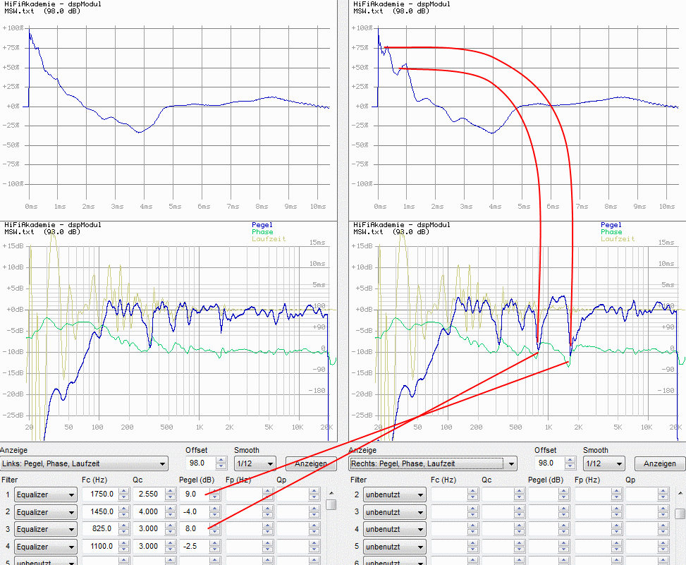

Nochmal zu dem Messwerten des Manger:
Teilweise wird ja die Sprungantwort als besonders wichtig angesehen. Nun - schauen wir uns den Sprung des MSW mal an:
[Bild: manger_kerben.gif]
Rechts der des Wandlers ohne weitere Eingriffe. Das sieht nicht wirklich gut aus. Es gibt z.B. 2 Schlenker die sehr unschön aussehen. Wäre die Sprungantwort wirklich so wichtig, würde der MSW nicht so gut klingen.
Ursache sind die beiden Kerben um 1700 und 800Hz. Also entzerren wir diese mal (links) - schon wird auch die Sprungantwort viel "schöner". Wir könnten das mit anderen Stellen auch machen, es würde immer "schöner".
Und was hätten wir davon?
Es klingt fatal. Je "schöner" wir die ach so wichtige Sprungantwort des MSW machen, desto schlechter "klingt" er.
Mögliche Ursache:
Na, da schauen wir uns mal das Klirrbildchen von Pico an:
[Bild: MSW_2_Kx_95dB.png]
Gerade bei den 1700Hz steigt der Klirr, mit einem Ausbügeln der Kerbe würde auch das Klirrprodukt ansteigen, ebenso die Intermodulation und andere unangenehme Dinge.
Ebenso würde an den Stellen das Nachschwingen sehr unangenehme Größenordnungen annehmen.
Schlußfolgerung:
- der MSW muss bei 1700Hz die Kerbe behalten, er muss die unperfekte Sprungantwort (zumindest an der Stelle) behalten da er sonst unerträglich klingt.
- oder man schaut wo die Kerbe (mechanisch) herkommt und verändert diesen Teil.
Und was sagt das jetzt:
Es gibt nicht den Messwert, es gibt nicht das Optimum, es gibt im echten Leben immer nur einen mehr oder weniger gelungenen Kompromis. Entweder wie mögen diesen oder wir mögen diesen eben nicht.
Statt darüber zu grübeln was wir alles hören ohne es genau messen zu können sollte man manchmal darüber nachdenken, was wir alles nicht hören können.

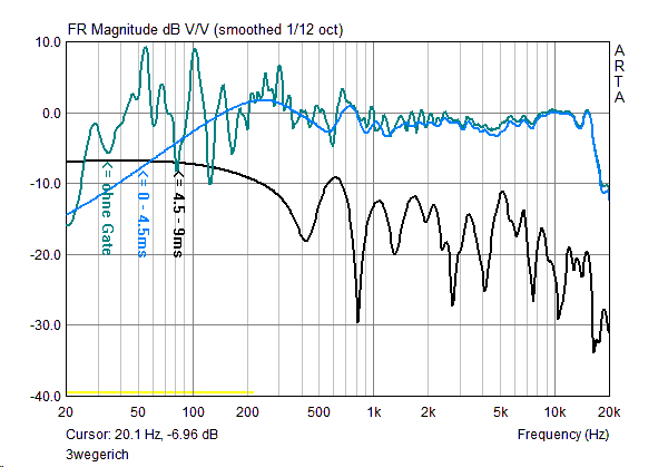

Und noch ein Messwert.
Es wurde das eher durchwachsene, stark schwankende Abstrahlverhalten angedeutet. Unter Winkel gemessen leidet der MSW unter einem Kammfiltereffekt. Nun, im echten Leben wird man den MSW halbwegs auf den Hörer ausrichten so dass die Abstrahlung unter Winkel den Direktschall nicht beeinflußt. Es beeinflußt aber die Reflexionen aus dem Raum.
Genau das passiert bei anderen Lautsprechern aber auch. Was beim Hörer ankommt ist NICHT der Winkelfrequenzgang des Lautsprechers sondern das, was der Raum daraus macht. Schauen wir als mal einen klassichen 3Wegerich mit ausreichend guten Messwerten an.
[Bild: reflexion_3.gif]
- grün ist der normale Frequenzgang am Hörplatz
- blau ist der "Direktschall" im Zeitfenster von 0 bis 4.5ms
- schwarz ist der erste Anteil des indirekten Schall im Zeitfenster von 4.5ms bis 9ms
Und was sieht man?
Auch ein klassicher Lautsprecher mit "schönem" Winkelfrequenzgang erzeugt im echten Leben keinen ausgewogenen indirekten Schall. Je nach Messposition schwanket dieser Verlauf sehr stark ohne dass es einen ähnlch starken Einfluß auf den empfundenen "Klang" hätte. Von daher kann der wellige Verlauf des MSW unter Winkel kein KO-Kriterium sein.
