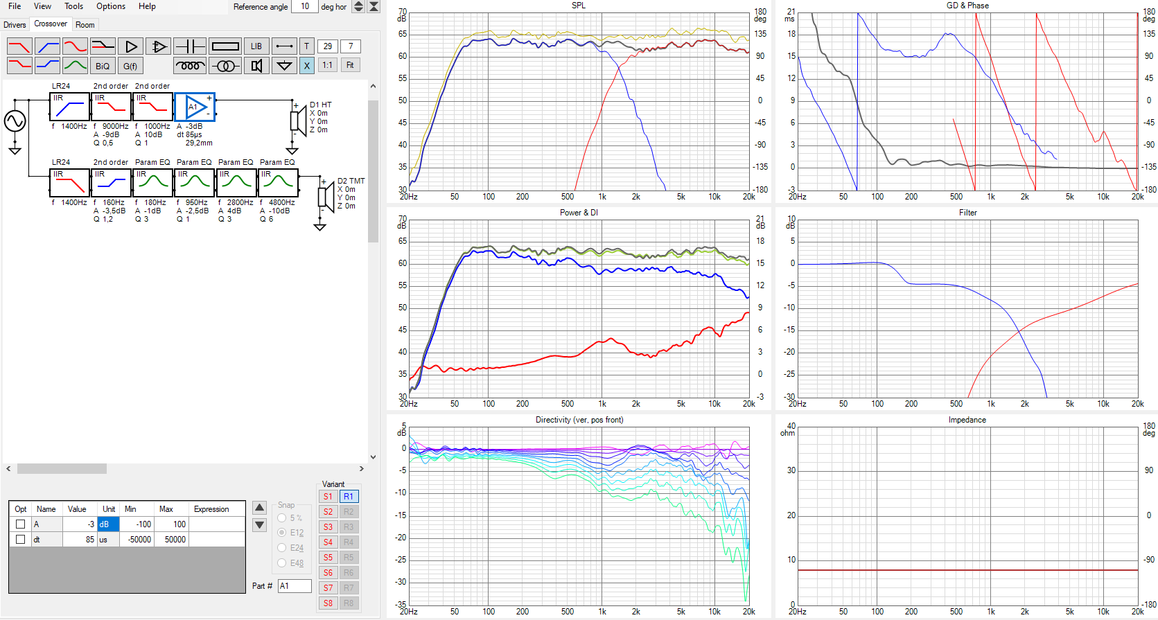

Um ecasound nun zu starten müssen wir den recht länglichen Befehl, der gleichzeitig das komplette Setup definiert in die Konsole eingeben. Da man das nicht nach jeden neustrart machen möchte, habe ich mir das als Service automatisiert. Dazu erstellen wir die Datei:
Code:
nano /etc/systemd/system/ecasound.service
und schreiben hinein:
Code:
[Unit] Description=ecasound [Service] Type=simple StandardOutput=syslog StandardError=syslog SyslogIdentifier=ecasound # without any quote Environment="LADSPA_PATH=/usr/local/lib/ladspa:/usr/lib/ladspa" ExecStart=-/usr/bin/ecasound -D -z:mixmode,sum -x -a:pre -i:alsahw,2,1,0 -pf:home/pi/.config/ecasound/pre.ecp -o:loop,1 -a:subL,subR,mid,tweeter -i:loop,1 -a:subL -pf:/home/pi/.config/ecasound/Sub.ecp -ea:50 -chorder:1,0,0,0,0,0 -a:subR -pf:/home/pi/.config/ecasound/Sub.ecp -ea:50 -chorder:2,0,0,0,0,0 -a:mid -pf:/home/pi/.config/ecasound/Mid.ecp -chorder:0,0,1,0,2,0 -a:tweeter -pf:/home/pi/.config/ecasound/Tweeter.ecp -chorder:0,0,0,1,0,2 -a:subL,subR,mid,tweeter -f:16,6,44100 -o:alsa,surround51:ICUSBAUDIO7D -B:rtlowlatency -tl -r:SCHED_FIFO -b:768 [Install] WantedBy=default.target
Das was da hinter 'ExecStart=-/usr/bin' steht ist die komplette konfiguration von ecasound! (der darf keine Zeilenschaltungen enthalten, ich hab die hier nur eingefügt damit das Layout nicht kaputt geht) Nur die einzelnen Filter habe ich in externe Dateien ausgelagert damit der Befehl nicht noch länger wird. Den Anfang "ecasound -D -z:mixmode,sum -x -a:pre -i:alsahw,2,1,0" und das Ende "-f:16,6,44100 -o:alsa,surround51:ICUSBAUDIO7D -B:rtlowlatency -tl -r:SCHED_FIFO -b:768" sollte man hier einfach übernehmen, zumindest wenn man maximal 6 ausgangskanäle braucht. Ansonsten entsprechend anpassen. Die 6 in "-f:16,6,44100" steht für die Anzahl der Kanäle, und die 51 in "o:alsa,surround51:ICUSBAUDIO7D" steht dafür, dass ALSA die Soundkarte mit einem 5.1 mapping öffnet. Wenn man alle 8 Kanäle braucht also entsprechend auf "-f:16,8,44100" und "o:alsa,surround71:ICUSBAUDIO7D" ändern. "ICUSBAUDIO7D" ist der Name der Logilink 7.1 USB Sound Box in diesem System. Wer ne andere Soundkarte nutzt kann unter "aplay -l" nachgucken wie die heißt und das da entsprechend ändern. Wie man den Teil dazwischen ermittelt, da verweise ich einfach mal auf die schon genannte Anleitung von Richard Taylor. Er verlinkt da auch auf seine Plugins die wir vorhin schon gebaut und installiert haben. Im wesentlichen sind die sehr ähnlich wie die Filter in EqualizerAPO zu benutzen, die Syntax ist etwas anders, funktiionalität aber vergleichbar. Wenn ich Hoch/tiefpässe höherer Ordnung brauche gucke ich immer hier nach wie ich die kaskadieren muss (ein LR-Filter n-ter Ordnung sind auch nur zwei BW-Filter n/2-ter Ordnung hintereinander). Und LR4 Filter sind ja sogar inklusive.
Ich empfehele es sich diesen Befehl irgendwo handlich abzuspeichern und dann zuerst einfach so in der Konsole zu testen ob er wirklich das tut was er soll. Einen Testlauf bricht man strg+c wieder ab, der läuft sonst endlos weiter. Dann wenn alles läuft also diesen Befehl in besagte Datei "/etc/systemd/system/ecasound.service" eintragen. Jetzt müssen wir den Service nur noch aktivieren:
