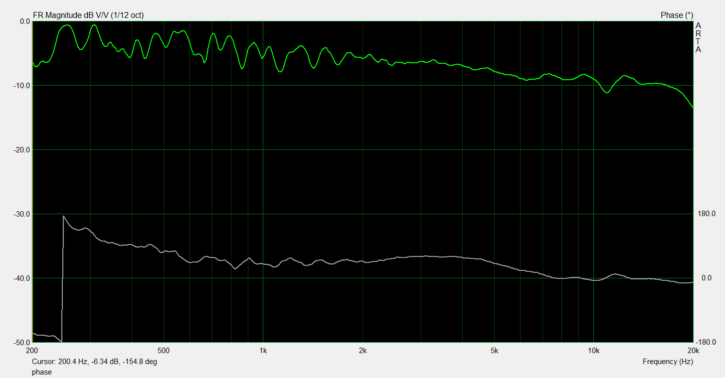

Zwischenbericht:
Wir können bis Ende des Jahres nicht weiterbauen, wir haben einfach zu viel zu tun. Das Topteil ist ja zum einmessen erstmal ok. Habe jetzt ein paar Tage mit dem Übergang Mittelhochton verbracht. Weil die Basskiste noch nicht fertig ist, habe ich kurzerhand meine Kiste mit einem XXLS 10 zwegentfremdet, um eine Idee zu bekommen wo die Reise hingeht. Mittel- und Hochtöner übertreffen meine Erwartungen. Die Zusammenarbeit der Chassis gelingt perfekt. So eine extreme Detailauflösung hätte ich nicht erwartet. phasentechnisch passen die Chassis auch sehr gut zusammen. Die Abstimmung muss auf jeden Fall fallend erfolgen alles andere klingt einfach zu krass (jedenfalls für meine Ohren).
Ein paar Bilder:
Frequenzgang 200-20000Hz (das ist fast nur der Mittel- und Hochtöner (getrennt wird bei 250/18db und 3200/24db):
[Bild: phase%20neu.png]
und die Sprungantwort:
[Bild: step.png]
Bei den Messungen ist der Bass mit gelaufen, habe aber jetzt nicht besonders abgestimmt, war ja auch nur dazu da um eine Idee zu bekommen.
Ich freue mich schon darauf weiter zu bauen - das Zeug hat mächtig Potential.
Karsten
