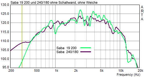

Hey vielen dank für eure Antworten!
Ja Carsten das ist doch mal ne Aussage. Ok sehr gut zu wissen. hmmm.. schade.. ärgerlich.. aber als sht könnte man dennoch testen..
Und Gabriel:
der neo 3 hat aber nur 93 db. ich brauche mind 96.
werde ja zwei Greencone TMT nehmen. Der HT muss da anschliessen vom WG.
Aber bzgl sweetspot interessant was du sagst.
Und Karsten:
ich hab den mit bügel 24 cm sowie den ferrit.
http://www.dipolplus.de/images/Saba%2019...40_180.gif
die bei 6khz raus gehen. Ich trenne ja mit 1,5 derzeit. 3,3 oder 2,2 geht da nicht.
